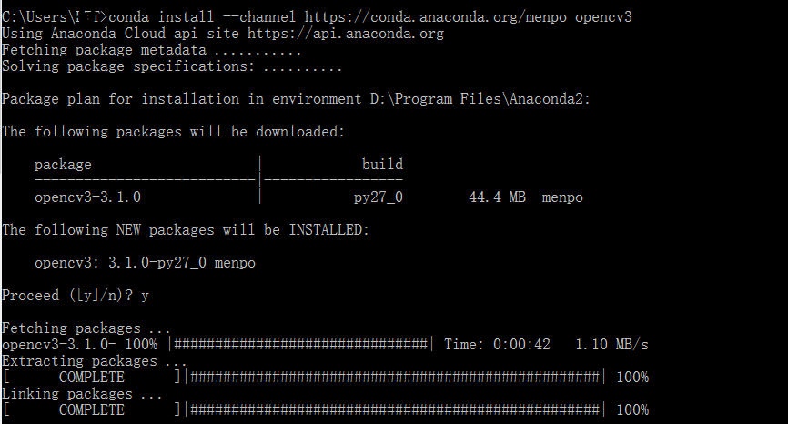

即:直接在cmd命令行输入:conda install –channel https://conda.anaconda.org/menpo opencv3
然后,根据提示输入y即可
下图展示了安装过程

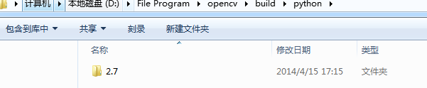

  • 解决方法:将openCV安装目录里的python文件夹内的cv2.pyd复制到Python安装目录里Lib中site-packages内
  • 从下图可以看到,目前opencv只支持python2.7

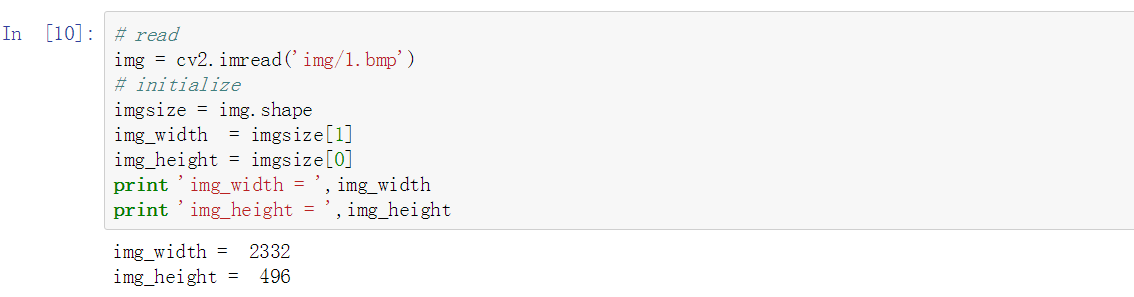

2.2 ‘NoneType’ object has no attribute ‘shape’
在使用cv2读取图像,并利用shape获取图像形状时,得到如下的错误信息:
原来是因为img没有读到任何内容!并不是cv2的版本中没有图像的shape函数!图像后缀用错了,改为1.bmp,顺利通过

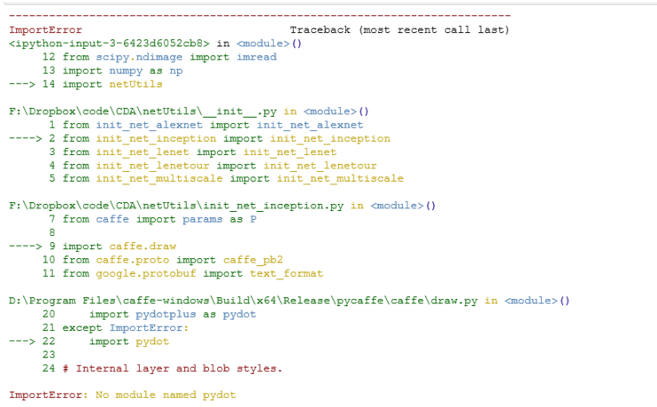

2.5 错误:ImportError: No module named pydot
  • 错误信息如下
  • 因为没有安装pydot,需要安装,利用pip install pydot2

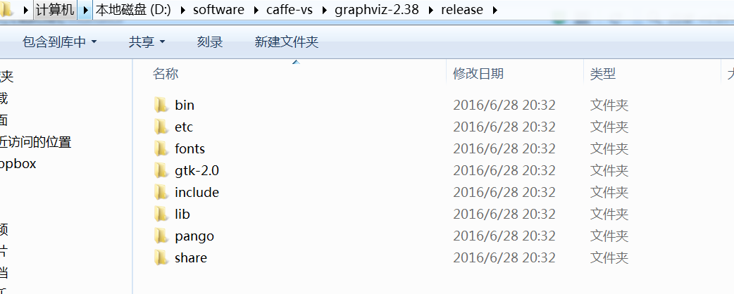

  • 解压缩文件,文件下载完成后,将它解压到某一路径下,例如,我将它解压到了D:\software\caffe-vs\graphviz-2.38,下图展示了解压后的文件结构,可以看到,解压后的文件中只包含一个Release文件夹
