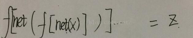

整个的卷积神经网络其实可以理解成一个卷积+一个激活+........+一个卷积+一个激活. 每一个都相当于一次函数操作.
即  一个复合函数.
我们既然要求每一层的w的变化量,也就要求损失对每个一个w的偏导,用到了复合函数链式求导法则.

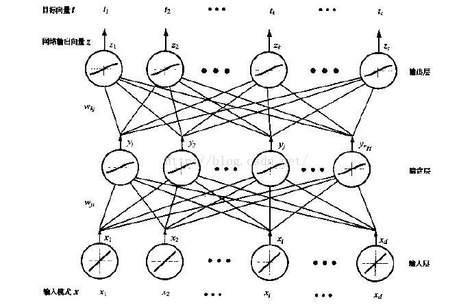

我们对一个三层的网络进行分析.

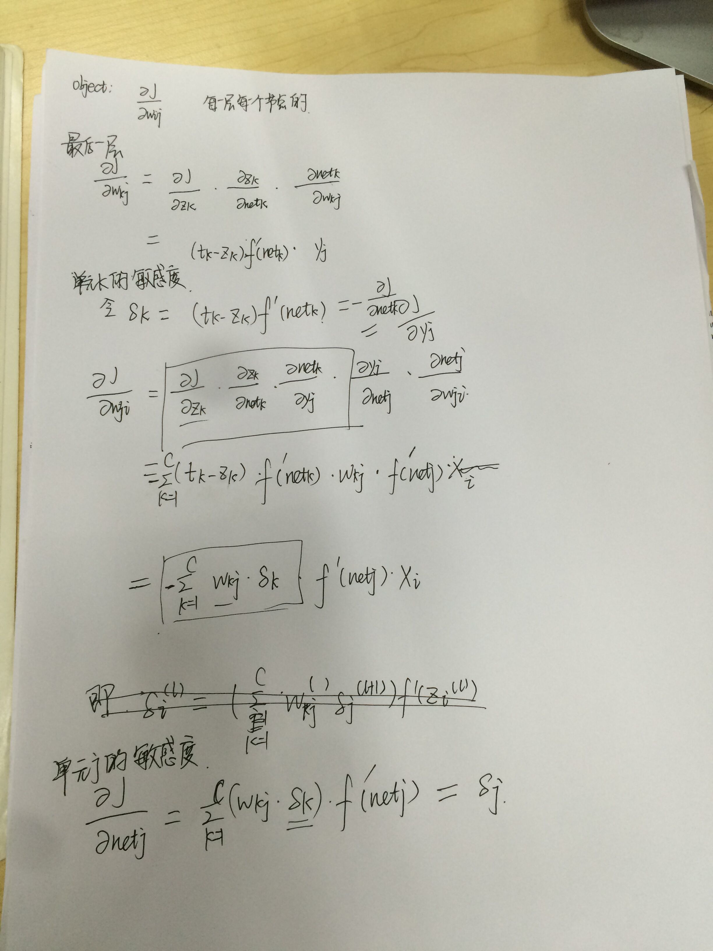

推导过程如下:
也就是我们在每层肯定要计算损失函数对w的偏导\theta J/ \theta w,并且还要计算损失函数对每一层输入的偏导\theta J/ \theta y,因为再计算前面一层的w的偏导的时候要用到.
经过推导对于输入的求导与该节点的敏感度有关系,所以在每个节点还要计算该节点的敏感度.
